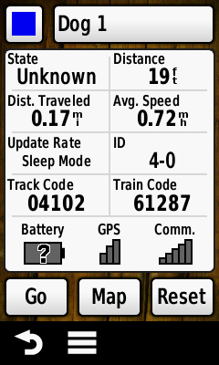

Beispiel für die Hundeinfoseite des Alpha 100
Alpha 100 screenshot

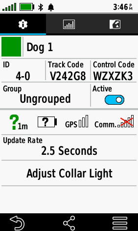

Beispiel für die Hundeinfoseite der Alpha 200 Serie
Alpha 200i Screenshot
