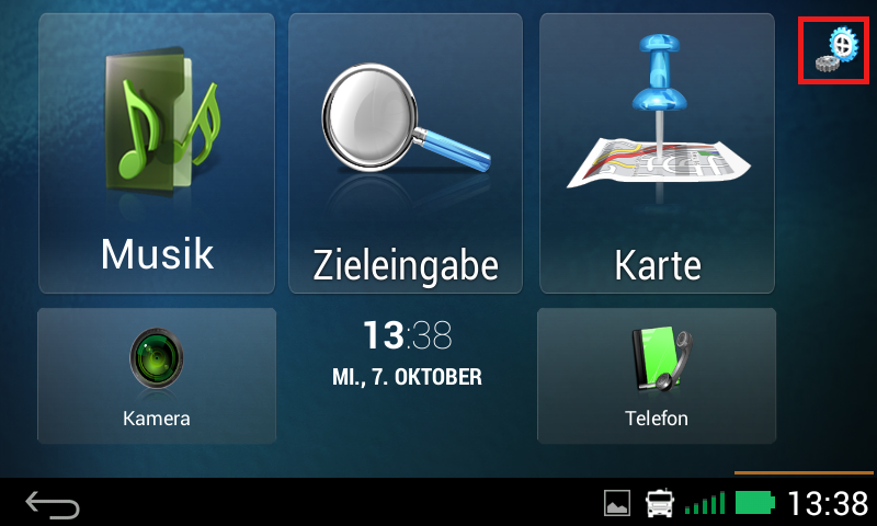

  3. Tippen auf dem Startbildschirm auf Einstellungen
    Fern_RVBBT_01

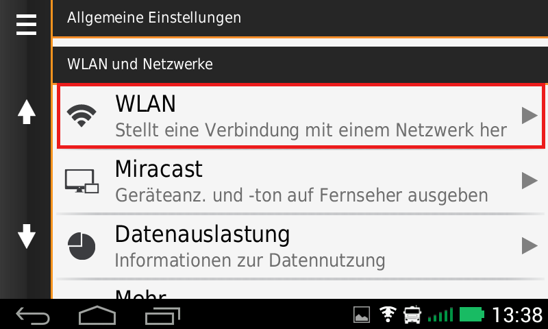

  4. Scrollen Sie nach unten und tippen auf WLAN
    Fern_RVBBT_02

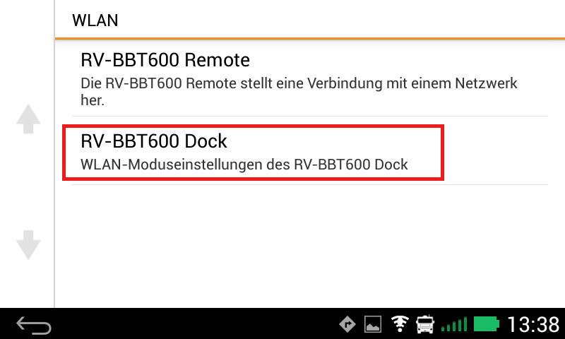

  5. Tippen Sie auf RV-BBT600 Dock
    Fern_RVBBT_03

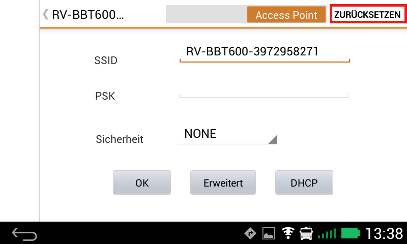

  6. Tippen Sie auf Zurücksetzen
    Fern_RVBBT_04

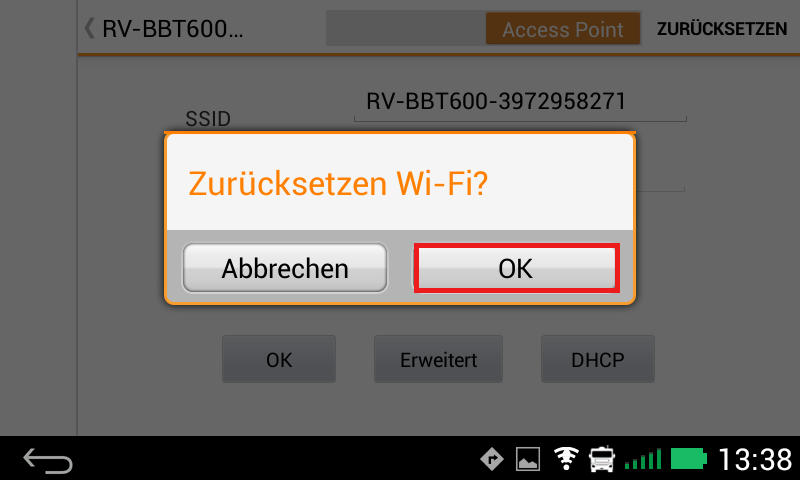

  7. Tippen Sie auf OK
    Fern_RVBBT_05

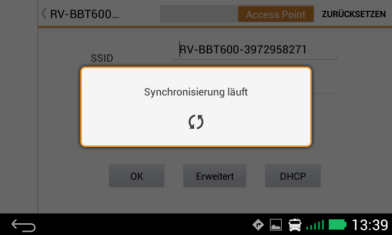

  8. Die Fernbedienung stellt die WLAN-Verbindung mit dem RV HUB Dock nun wieder her
    Fern_RVBBT_06
