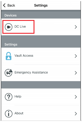

1. Wählen Sie in der Garmin Drive App auf Ihrem Smartphone das Einstellungen-Zahnrad
DC Live Drive app Settings
2. Wählen Sie den Kameranamen

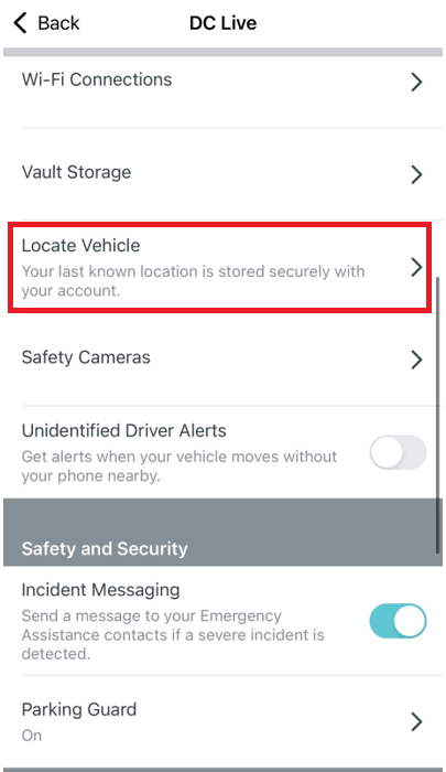

3. Scrollen Sie auf der Seite nach unten und wählen Sie Fahrzeug finden.
DC Live Drive app Locate Vehicle Setting

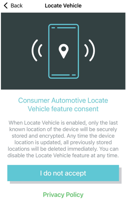

4. Wählen Sie Ich akzeptiere, um zu aktivieren, oder Ich akzeptiere nicht, um Fahrzeug orten zu deaktivieren.
Locate Vehicle I acceptLocate Vehicle I do not accept

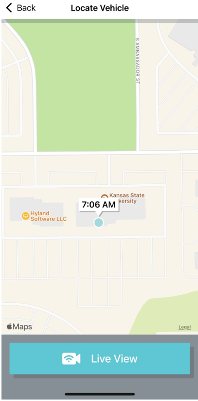

3. Die Dashcam zeigt einen Punkt auf einer Karte mit Ihrem letzten bekannten Standort an.
Locate Vehicle Map
Ihr letzter bekannter Standort wird sicher mit Ihrem Konto gespeichert. Alle früheren Standorte werden gelöscht.
