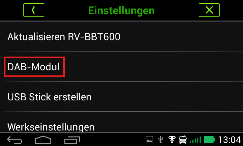

  6. Tippen Sie auf DAB-Modul
    Tasten_RVBBT_06

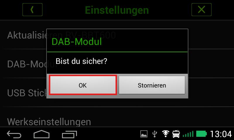

  7. Tippen Sie auf OK
    Tasten_RVBBT_07

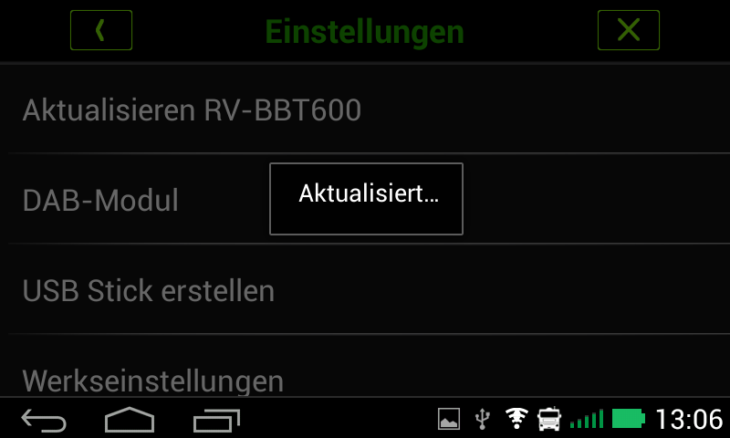

  8. Es wird Aktualisiert… angezeigt, bis der Aktualisierungsvorgang abgeschlossen ist.
    Tasten_RVBBT_08
