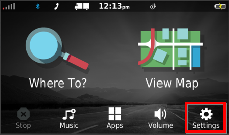

1. Tippen Sie auf Einstellungen

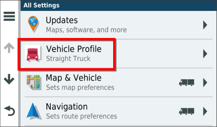

2. Tippen Sie auf Fahrzeugprofil
3. Tippen sie auf das Profil

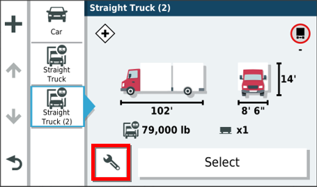

4. Tippen Sie auf das Schraubenschlüsselsymbol
Sie können die folgenden Felder in diesem Bildschirm anzeigen/bearbeiten:
- Anhängerkonfiguration: Die Anzahl der an die Zugmaschine angehängten Sattelauflieger
- Die Auswahl von Null zeigt an, dass nur eine Sattelzugmaschine (Bobtail) gefahren wird, ohne dass ein Anhänger angeschlossen ist, dessen Gewicht auf dem Aggregat ruht
- Höhe: Maß vom Boden bis zum höchsten Punkt des Zugfahrzeugs oder Anhängers
- Breite: Messung der breitesten Stelle des Zugfahrzeugs oder Anhängers
- Gesamtlänge: Maß von Zugmaschine und Anhänger von Ende zu Ende zusammen
- Länge des Achsschenkelbolzens zur Hinterachse: Der Abstand zwischen dem Sattelzapfen und der Mitte der hintersten Achse
- Bruttogewicht: Stellen Sie sicher, dass das tatsächliche Gewicht des Fahrzeugs für das Brutto- und Achsgewicht auf dem Profil eingestellt wurde und nicht das maximal mögliche Gewicht des Fahrzeugs
- Die Einstellung des Profils auf das maximal mögliche Gewicht kann zu unnötigen Einschränkungen führen
- Max. Einzelachslast: dezl LGV Geräte und Achslasten
- Max. Doppelachslast: dezl LGV Geräte und Achslasten
- Doppelachse: dezl LGV Geräte und Achslasten
- Anzahl der Achsen: Die Gesamtzahl der Achsen des von der Sattelzugmaschine gezogenen Sattelanhängers
- Max. Geschwindigkeit: Wenn Sie sich an der Geschwindigkeit orientieren, geben Sie Ihre maximale Geschwindigkeit ein, um eine realistischere geschätzte Ankunftszeit zu erstellen
- Die Einstellung der maximalen Geschwindigkeit kann auch den Routenverlauf anpassen und zusätzliche Routenvorschläge liefern
- Gefahrengut: Güter oder Substanzen, die ein Risiko für Gesundheit, Sicherheit, Eigentum oder die Umwelt darstellen können
- Kilometerzähler: Kilometerstand des Fahrzeugs
- Lkw-Typ: Die Verwendung des LKWs, ob er für den Überlandverkehr oder für Lieferungen verwendet wird
- VIN: VIN-Nummer des Fahrzeugs
- Zugmaschinen-Nummer: Die Nummer, die der Sattelzugmaschine zugewiesen ist
- Anhänger-Nummer: Die Nummer, die dem transportierten Sattelauflieger zugewiesen ist
