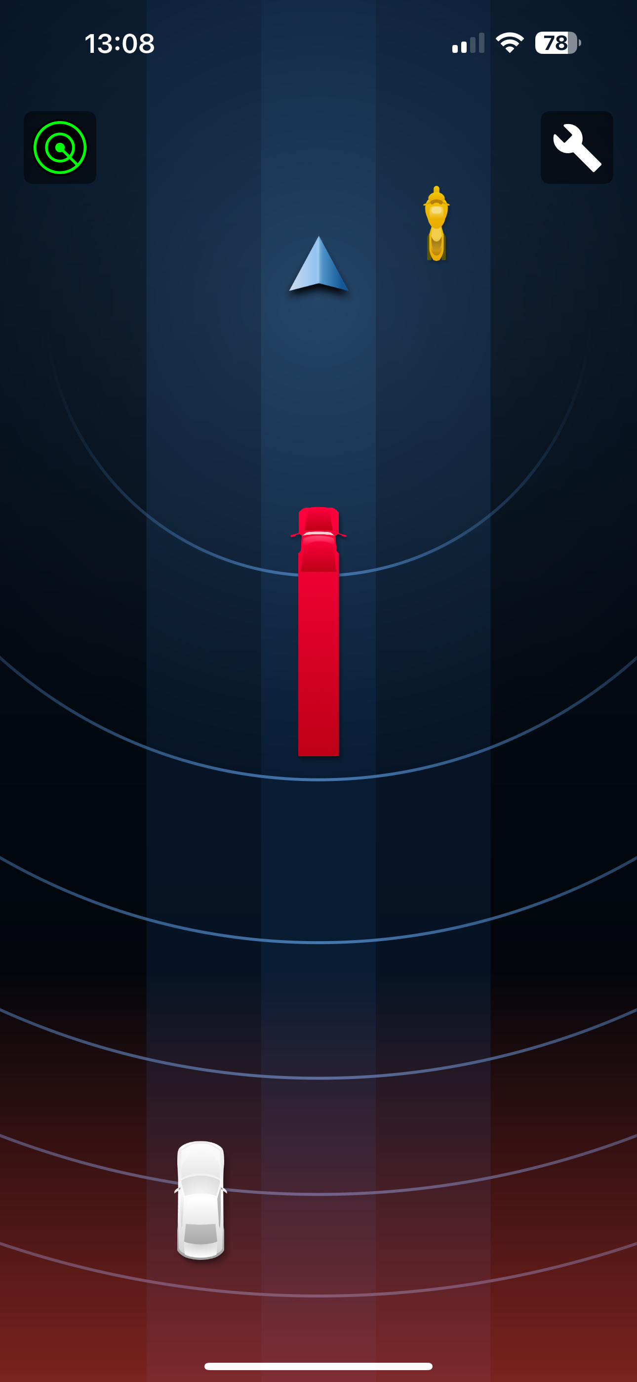

Wann ändern die angezeigten Fahrzeuge ihre Farbe?
Die zūmo™ Radar-App oder ein kompatibles Garmin-Gerät ändert die Farben und Positionen der Fahrzeuge je nach Bedrohungsstufe:
  • Graue Fahrzeuge zeigen an, dass sich ein Fahrzeug aus der Ferne nähert
  • Gelbe Fahrzeuge zeigen an, dass sich ein Fahrzeug nähert oder sich gerade in Ihrem toten Winkel links oder rechts von Ihrem Motorrad befindet.
  • Rote Fahrzeuge zeigen an, dass sich ein Fahrzeug schnell nähert oder eine Gefahr darstellt
    • Die Heckwarnleuchte blinkt in diesem Fall sechsmal
    • Der untere Teil des Radarbildschirms wird in diesem Fall ebenfalls rot.
