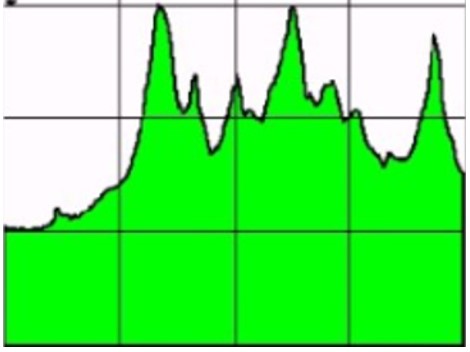

elevation profile chart showing climbs
In der Breitansicht zeigt ClimbPro Anstiege an und kennzeichnet sie mit einem Farbcode. In der schmalen Ansicht werden die Steigungen farblich gekennzeichnet.  Informationen über den Farbcode finden Sie unter: Verwenden der ClimbPro-Funktion auf einem Edge-Gerät

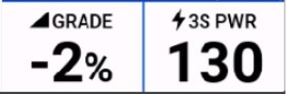

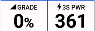

2 configurable fields at the bottom
Die beiden Felder am unteren Rand der Seite können angepasst werden. Die gerätespezifischen Schritte zum Anpassen der Datenfelder finden Sie im Benutzerhandbuch Ihres Geräts.

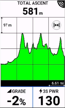

Während der freien Fahrt
elevation data screen While Free Riding
Screen Legend
photo of free riding top field
Im oberen Feld wird angezeigt, wie viel Sie bereits erklommen haben.
Wide or narrow arrows icon
Sie können zwischen einer breiten und einer schmalen X-Achsen-Ansicht des Höhenprofils umschalten. Das Beispiel zeigt eine breite Ansicht, die die gesamte Strecke anzeigt. Tippen Sie auf das Symbol, um die Ansicht zu ändern.
elevation profile free riding
Das Höhenprofil zeigt Ihren bisherigen Höhenanstieg und -abstieg an.
bottom 2 fields are customizable

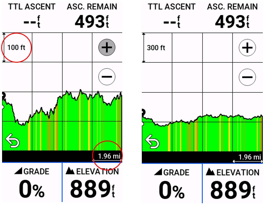

Ändern des Maßstabs für das Höhenprofil
Sie können die Steigung oder den Verlauf des Höhendiagramms ändern, indem Sie lange auf den X- oder Y-Wert drücken. Nachfolgend sehen Sie ein Beispiel für die Anpassung des Y-Werts der Höhentabelle:
HINWEIS: Edge-Geräte mit Tastensteuerung können nur die x-Achse skalieren. Drücken Sie lange auf die Eingabetaste, um die Skalierung zu ändern.
adjusting the chart's y axis
