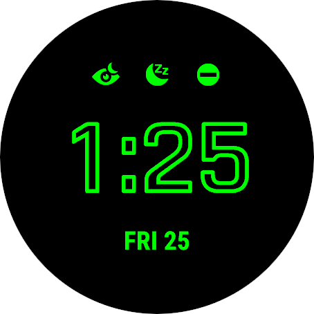

Nachtsichtmodus Uhrenoberfläche
Wenn Nachtsicht aktiviert ist, zeigt die Uhrenoberfläche nur eine einfache Anzeige und die Anpassung des Displaydesigns ist deaktiviert. Zu den angezeigten Symbolen gehören Nachtsicht Eye with moon symbol , Schlafmodus Moon with Zz oder "Nicht stören" Green circle with black rectangle inside , wenn diese aktiviert sind.
Green numbers and watch face symbols
