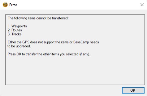

Fehlermeldung "Entweder unterstützt das GPS die Elemente nicht oder Basecamp muss aktualisiert werden"
Bei der Verwendung von BaseCamp™ kann nach dem Anschluss eines GPSMAP® 67, GPSMAP® 67i, Montana® 700, Montana® 700i oder Montana® 750i an den Computer der folgende Fehler auftreten:
Either the GPS does not support the items or BaseCamp needs to be upgraded
Dieser Fehler tritt auf, wenn das Garmin-Handgerät nach dem Start von BaseCamp mit dem Computer verbunden wurde. Um dies zu beheben, schließen Sie einfach BaseCamp, trennen Sie das Garmin-Handgerät vom Computer und schließen Sie ihn wieder an, bevor Sie BaseCamp erneut starten.
