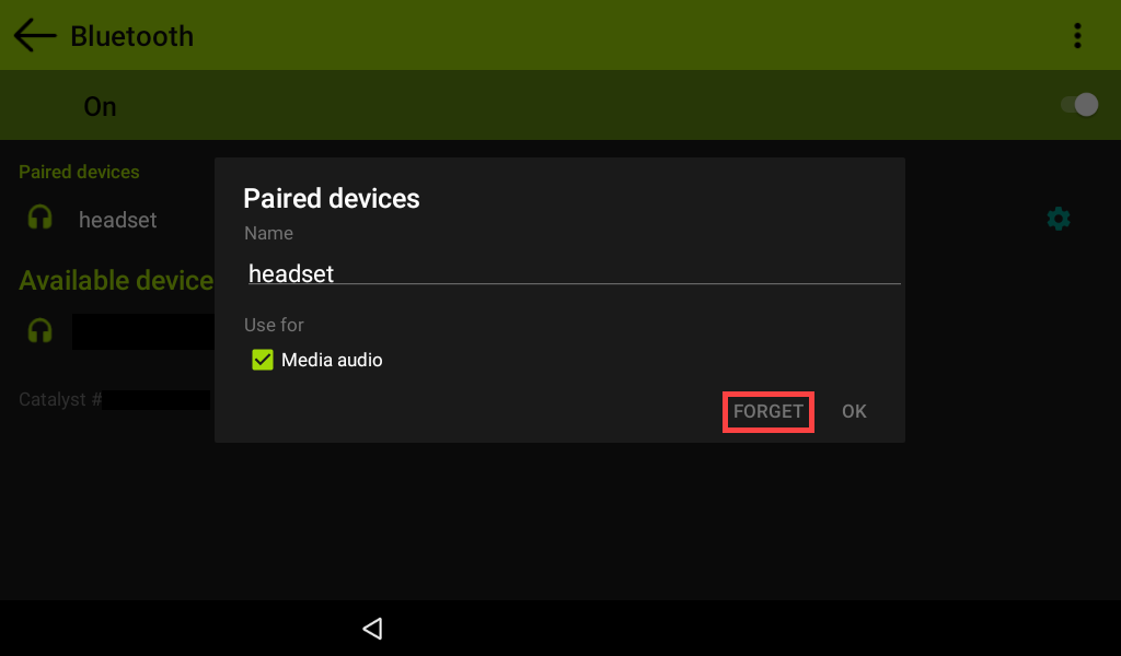

1. Tippen Sie auf Einstellungen
2. Tippen Sie auf Bluetooth
3. Tippen Sie auf das Zahnradsymbol neben dem Gerät, das Sie löschen möchten

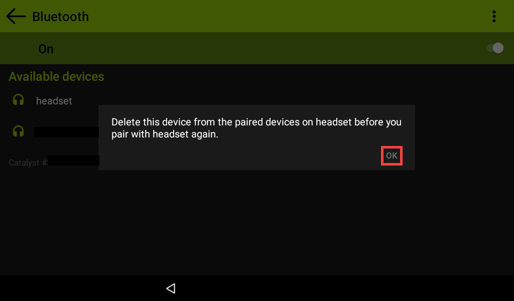

4. Tippen Sie auf Vergessen.
5. Tippen Sie auf OK
- Löschen Sie den Kopplungsverlauf für dieses Gerät auch auf Ihrem Headset oder Autoradio
