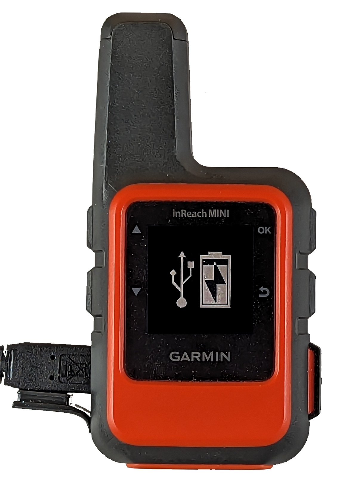

Überprüfen Sie, ob das Handgerät die Verbindung erkannt hat
Ihr inReach Mini Handgerät zeigt ein Symbol auf dem Bildschirm an, das anzeigt, dass das Gerät mit Ihrem Computer kommuniziert. Diese Symbole variieren, aber Beispiele sind:
USB Symbol and Battery Charge Status     USB Symbol
