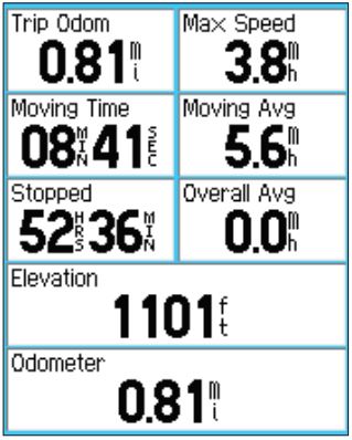

Reisecomputer
Trip Odometer, Speed, Time, and Elevation
Drücken Sie wiederholt auf QUIT, bis der Reisecomputer angezeigt wird. Auf dieser Seite werden Fahrdaten wie Kilometerzähler, Höchstgeschwindigkeit usw. angezeigt.
