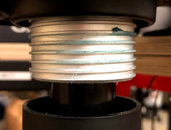

      Force Trolling Motor Threads Displaying from the side
  3. Seien Sie vorsichtig, wenn Sie die Gewinde berühren, sie können scharf sein! Tragen Sie Marinefett auf die Aluminiumgewinde auf (siehe oben). Wenn der Ring wieder aufgeschraubt wird, hilft er, das Schmiermittel zu verteilen. Es kann hilfreich sein, den Ring hin und her zu drehen, um das Schmiermittel weiter zu verteilen. Seien Sie hierbei äußerst vorsichtig, damit kein Schmiermittel auf die Welle selbst gelangt.
                Marine Grease on applicator   Marine Grease Threads with blue grease
Unten abgebildet: Nach dem Hin- und Herdrehen des Rings.
            Greased Force Threads on trolling motor

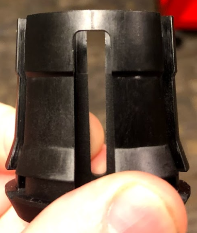

  2. Tragen Sie mit einem Wattestäbchen eine kleine Menge Marinefett auf die Außenflächen der Spannzange im Inneren des Rings auf. Auch hier ist es wichtig, dass kein Schmiermittel auf die Welle selbst oder auf Oberflächen gelangt, die die Welle direkt berühren.
                         Inside of the Force Collet
          Unten: ein weiteres Bild der zu schmierenden Flächen (dieses Bild soll nur verdeutlichen, welche Flächen geschmiert werden müssen; die Spannzange kann nicht ohne größere Demontage entfernt werden)
                         Inside the  Lubricated Collet
