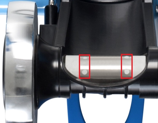

Eu ouço um som de clique vindo do Auxiliar de Treino
O som de clique que vem do Auxiliar de Treino significa que o rolo de metal está se descolando do gel.
  • Para produtos ainda sob nossa garantia de 2 anos, entre em contato com o seu revendedor para obter assistência técnica.
  • Se o seu produto está fora da garantia, você pode adicionar cola cyanoacrylate entre os furos do rolo como destacado abaixo.
glue roller tacx
