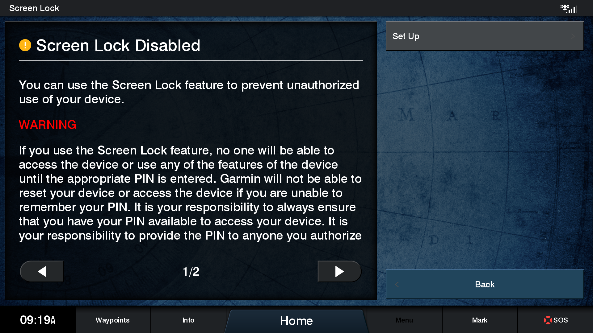

Adicionar um PIN para bloquear o ecrã é uma definição de utilizador que não pode ser recuperada ou acedida pela assistência da Garmin. É da responsabilidade do utilizador final fornecer o PIN a qualquer pessoa autorizada a utilizar a embarcação.
Selecione Definições > Sistema > Sons e ecrã > Bloqueio do ecrã > Configuração

Após responder a todas as perguntas de segurança, o ecrã regressa à página inicial e apresenta o bloqueio do ecrã ativado com as opções para Desativar ou Repor. Caso o utilizador pretenda Desativar ou Repor, terá de o fazer a partir da página Configuração Definições > Sistema > Sons e ecrã > Bloqueio do ecrã > Configuração
Escolha a opção e siga as instruções para Desativar ou Repor

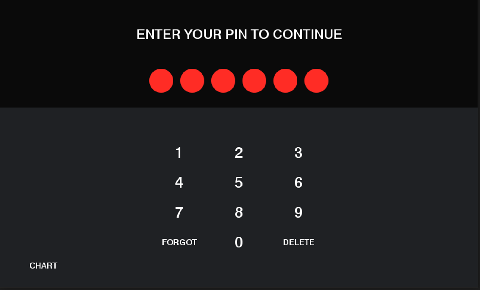

Depois de definir o PIN, quando o dispositivo estiver ligado, será pedido ao utilizador que introduza o PIN antes de iniciar o ecrã inicial. screen lock 5
Se for introduzido um PIN inválido, os seis dígitos aparecem momentaneamente a vermelho. Elimine se tiver selecionado o botão errado e repita. Caso se esqueça do PIN, prima o botão ESQUECI, que permite ao utilizador escolher uma entre as três perguntas de segurança, pois apenas é necessário responder corretamente a uma. Ao responder corretamente a uma pergunta de segurança, será solicitado ao utilizador que crie um novo PIN. screen lock 6
Se selecionar o botão Carta na página de introdução do PIN, pode aceder à carta de navegação, mas a funcionalidade será extremamente limitada. O botão Carta no bloqueio do ecrã destina-se apenas a fins de emergência. screen lock 5
